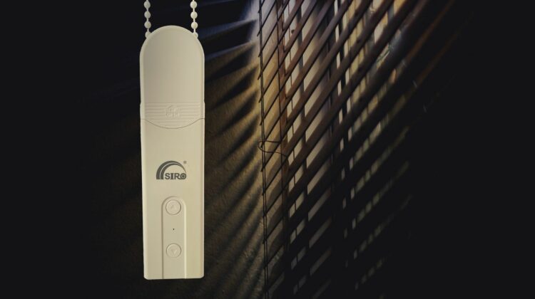

Fazit zum SIRO SAMB201 (Test von 2021)
Siro Seitenzugantrieb Test - Rollos mit Kette nachrüsten
Ich persönlich bin leider kein Fan von diesem Rollo Kettenzug Motor oder motorisierten Gurtwicklern, da es bessere Alternativen gibt.
Wenn man jedoch keine Möglichkeit hat, die Welle des Rollos gegen eine smarte zu tauschen, war dieser Antrieb für die Kette eine gute Wahl. Preis-Leistung und Verarbeitung konnten überzeugen, solange die Steuerung über das Smartphone ausreicht und die Optik nicht ausschlaggebend ist.

Die mittelmäßige Bewertung lag also weniger am Produkt von SIRO, sondern an der generellen Machart und daran, dass er sich nicht ins Smart Home einbinden ließ.
Ich meine, warum sollte man den Seilzug nicht gleich komplett wegfallen lassen und lieber einen Motor in die Welle einbauen? Sieht viel besser aus, lässt sich übers Smart Home steuern und hat den höheren WAF (Woman Approval Factor) 😉
Ich habe den SAMB201 deshalb zurückgeschickt, da ich auch innen lieber auf echte Rollo-Motoren setze 😀
