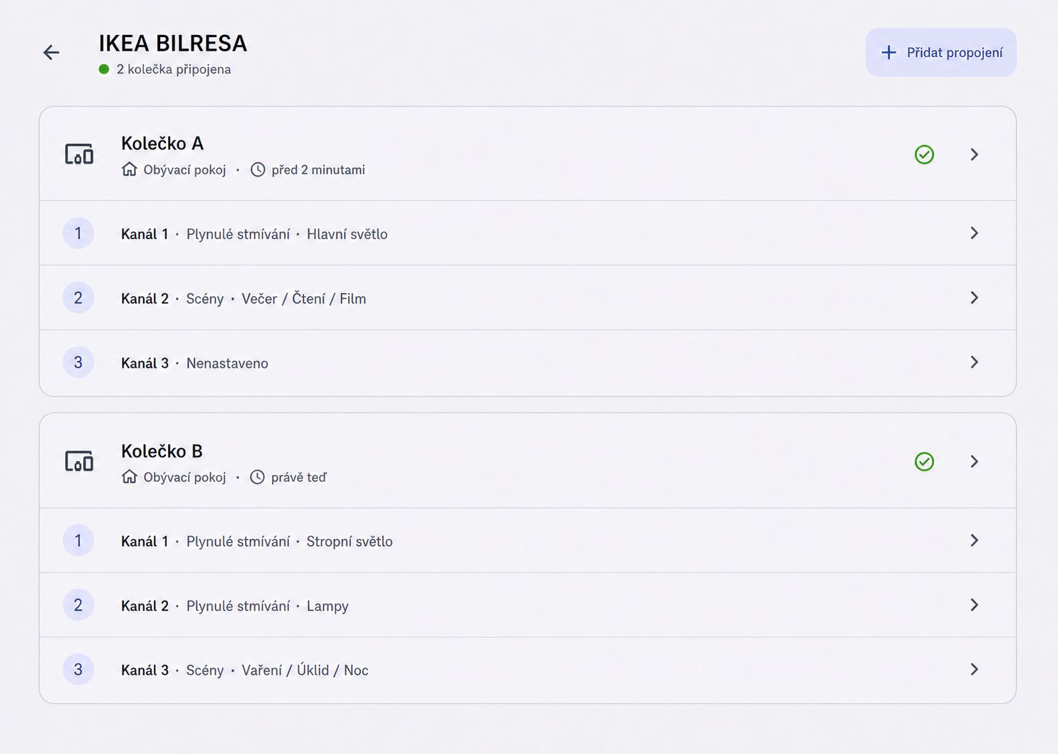

- Drehen in Echtzeit: bis zu 18 Rasten pro Geste statt 8, mit Ereignissen
rotate_upundrotate_downsamt Anzahl der Rasten. - Ohne YAML belegen: Pro Kanal legst du in der Oberfläche fest, was das Rad steuert. Möglich sind Helligkeit, Farbtemperatur oder Farbe, aber auch Lautstärke, Rollläden, Klima, Ventilatoren und Zahlen-Entitäten. Drücken, Doppel- und Dreifachdruck sowie Halten lassen sich ebenfalls belegen, etwa zum Durchschalten von Szenen.
- Eigenes Panel: Es zeigt alle Fernbedienungen mit ihren drei Kanälen, dazu kommen ein Live-Test und eine Diagnose.
