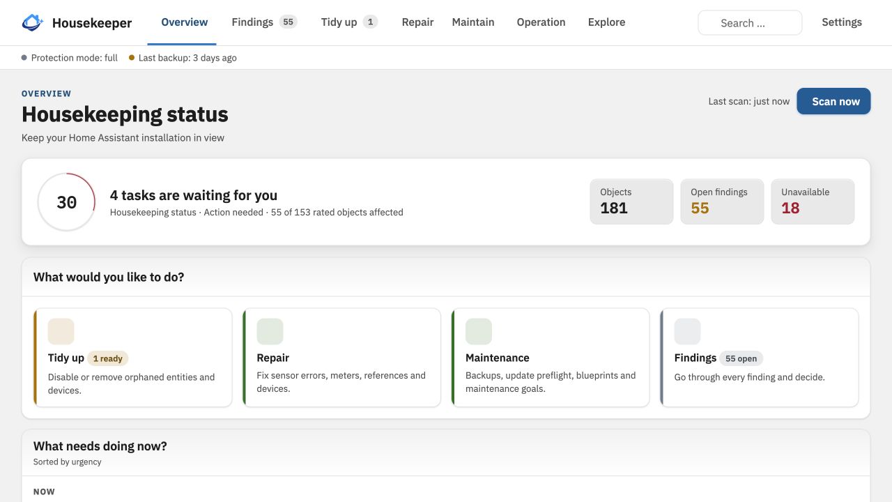

- Inventar mit Begründung: Entitäten, Geräte, Integrationen, Bereiche und Automationen an einem Ort, jeweils eingeordnet als aktiv, nicht verfügbar, deaktiviert oder verwaist, inklusive Grund.
- Befunde nach Wichtigkeit: kaputte Verweise, verwaiste und lange nicht verfügbare Entitäten, mögliche Duplikate, ungenutzte Automationen und schwache Batterien, sortiert danach, wie viel daran hängt.

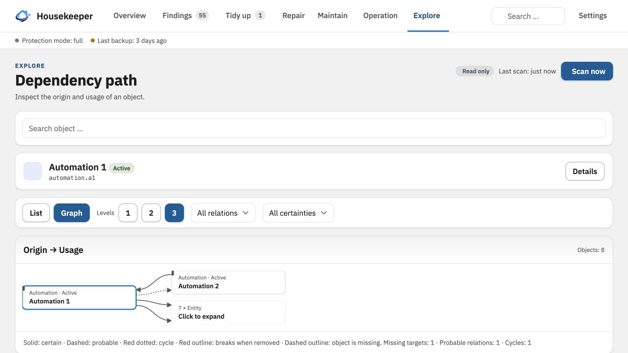

- Abhängigkeiten: Für jede Entität, jedes Gerät und jede Automation zeigt Housekeeper, womit sie verbunden ist und was beim Entfernen kaputtginge. Für fehlende Entitäten schlägt es ähnlich benannte als Ersatz vor.

Aufräumen mit Sicherheitsgurt
Das Spannende ist weniger, was Housekeeper findet, sondern wie es aufräumt. Neue Installationen starten im Schutzmodus „nur lesen“. Wer mehr erlaubt, baut einen Plan, sieht eine Vorschau und bestätigt ihn ausdrücklich, je nach Aktion mit Backup vorab. Entitäten wandern zuerst in Quarantäne (deaktiviert, Verlauf und Statistiken bleiben), endgültig entfernen lässt sie sich laut Doku frühestens nach 14 Tagen. Die meisten Schritte kann man im Journal rückgängig machen. Kritisches wie Schlösser, Alarmanlagen, Rauchmelder und Garagentore verlangt eine zusätzliche Bestätigung, Integrationen und Hubs fasst Housekeeper gar nicht an. Klingt nach dem Kollegen, der vor dem Ausmisten erstmal alles fotografiert. In diesem Fall genau richtig.
