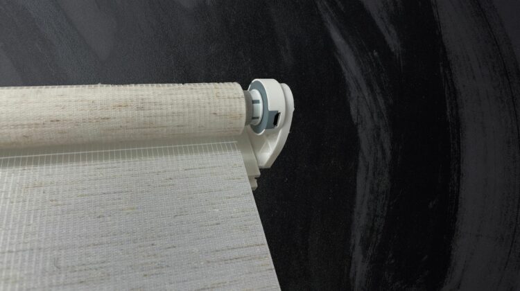

Rollo innen elektrisch & smart machen mit Rolladenmotor (Akku)
Viele denken beim Thema Rollo innen elektrisch und intelligent machen zuerst an Kettenzug-Motoren. Aber diese sind meist klobig, müssen angeklebt werden und arbeiten oft unzuverlässig.
Aber es gibt für Innenrollos einfache Möglichkeiten der Rollladensteuerung: Rohrmotor nachrüsten und diese über Alexa, Google Home, Siri oder eine App auf deinem Smartphone zu steuern und so den Komfort deutlich erhöhen. Das beste: Du musst dank integrierten Akkus keine Kabel verlegen!
Heute will ich dir zeigen, wie du bei deinen Rolladen innen einen batteriebetriebenen Motor von Siro nachrüsten, diesen anschließend in dein Smart Home integrieren und über dein Smartphone oder Sprachsteuerung bedienen kannst.

Montage / Installation des intelligenten Rolladenmotor
Das Nachrüsten des smarten Rollo Motors gestaltet sich einfacher als gedacht, da ja dank Akkubetrieb keine Kabel verlegt werden müssen. In der Anleitung sind ebenfalls alle erforderlichen Schritte beschreiben.
Du musst natürlich zuerst einmal dein Rollo abbauen. Dank der Klemmfix-Halterung meiner Rollos vom Dänischen Bettenlager, kann ich ihn einfach „hinausschieben“ und anschließend auf dem Boden weiter auseinandernehmen.
Innen-Rollo auf dem Boden
Jetzt müssen wir jetzt erst mal Kettenzug, Rollo und Halterung auseinanderbauen. Das funktioniert ebenfalls bei jedem Innenrollo anders, in meinem Fall kann ich einfach die Halterung recht herausziehen.
Ausgebaute Rollo-Halterung rechts
Danach noch den Kettenzug herausziehen, dann kann der Wellenmotor eingesetzt werden.
Ausgebauter Kettenzug vom Innenrollo
Ausgebauter Kettenzug und offenes Rollo-Rohr.
Anschließend suchen wir den passenden Adapter für den Rollo-Motor. In meinem Fall passt der kleinste.
Rohrmotor-Aufsatz im Rollo
Eingesteckter Adapter im Rohr des Rollos.
Du musst natürlich darauf achten, dass deine Rollos mit dem mitgelieferten Aufsatz-Ringen für das Rohr deines Rollos passend sind. Die meisten gängigen Modelle sind natürlich dabei, ich persönlich habe einfach bestellt und nicht gemessen! Falls es mal nicht passen sollte, kannst du mit Siro Kontakt aufnehmen, und man wird dort individuelle Adapter für dich fertigen!
Jetzt muss der Adapter weiter in das Rohr geschoben werden. Das machen wir einfach mit dem Rollomotor. Dieser wird aufgesetzt und dann mit etwas druck eingeführt. Ich musste anfangs etwas stärker pressen, also keine Sorge 😉
smarten Rohrmotor in das Innenrollo einschieben
Danach geht alles ganz einfach. Nachdem der Motor eingeführt ist, die Halterung wieder aufstecken und das war’s.
smarter Rollomotor eingebaut im Doppelrollo
Wieder ans Fenster damit und ab zum Einrichten!
Montiertes Innenrollo mit smartem Motor
