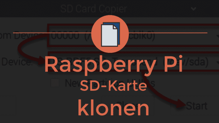

Raspberry Pi SD Karte klonen unter Raspbian
Wie das Klonen einer normalen SD Karte via Win32 Disk Imager funktioniert hast du denke ich, schon mal gehört. Warum gibt es nun einen Extra-Artikel zum Raspberry PI SD Karte klonen? Ganz einfach: Wenn du Raspbian (heute Raspberry Pi OS) auf deinem Raspberry installiert hast, ist seit Raspbian Jessie (genauer gesagt seit dem 13. Mai 2016) ein Tool mit an Bord, dass dir die SD-Karte klonen und damit ein Raspberry Pi Backup erstellen kann.
Du kannst damit deine Raspberry Pi SD Karte sogar auf kleinere oder größere SD Karten kopieren, ohne nachher verrückte Anpassungen der Partitionsgröße zu machen oder Zwischenschritte über Image Dateien oder USB-Sticks! Das macht alles das Tool SD card copier des Raspberry Pis für dich!
Wie Funktioniert der SD card copier auf dem Raspberry Pi?
Beim SD Card Copier handelt es sich um ein vorinstalliertes Tool auf dem Raspberry Pi mit grafischer Benutzeroberfläche. Im Gegensatz zum Win32 Disk Imager macht es keine Block-Level kopie deiner micro SD Karten, sondern eine File-Level Kopie. Sonst wäre es auch nicht möglich, auf kleiner SD-Karten zu klonen. Die Boot-Partition wird zwar etwas anders kopiert, aber wir wollen hier mal nicht zu sehr ins Detail gehen. Das Endergebnis ist in beiden Fällen eine exakte Kopie der micro SD Karten.

Klonen starten
Raspberry Pi SD Karte klonen mit dem geöffnetem Tool SD Card Copier
Wähle bei „Copy From Device“ die interne microSD Karte und bei „Copy To Device“ die über den USB Kartenleser angeschlossene microSD Karte.
Wahrscheinlich taucht im namen der neuien SD Karte der Name des Kartenlesers auf, wie bei mir „…Transcend…“.
Du kannst bei „Copy To Device“ übrigens nicht die interne microSD auswählen 😉
