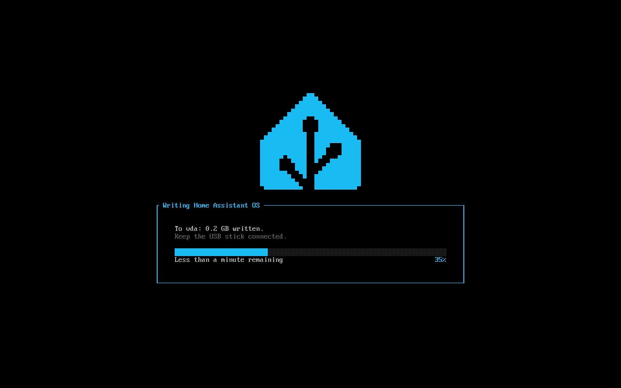

Dann den Mini-PC vom Stick starten, Ziellaufwerk mit den Pfeiltasten auswählen, erase eintippen, fertig. Der Mini-PC selbst braucht dabei kein Internet, weil alles schon auf dem Stick liegt. Nur zum Erstellen des Sticks muss euer Rechner online sein. Das erzwungene „erase“ ist übrigens kein Gag: Das gewählte Laufwerk wird komplett überschrieben. Wer auf dem alten Büro-PC noch die Steuererklärung von 2019 liegen hat, sichert die vorher.

Gleich mitgeliefert: Der Installer auf dem Stick sieht nicht mehr aus wie ein Debug-Tool aus dem Maschinenraum. Eine Vollbild-Oberfläche mit Home-Assistant-Logo stellt eine Frage nach der anderen, ein Fortschrittsbalken zeigt Prozent und Restzeit, und am Ende steht, dass ihr den Stick abziehen, neu starten und homeassistant.local öffnen sollt. Beides steckt im Pre-Release 0.0.0-alpha.4 vom 23. Oktober 2026 (gefunden bei SmarthomeAssistent).
Abschlussbildschirm des Home Assistant Installers: Stick abziehen, neu starten und homeassistant.local öffnen
