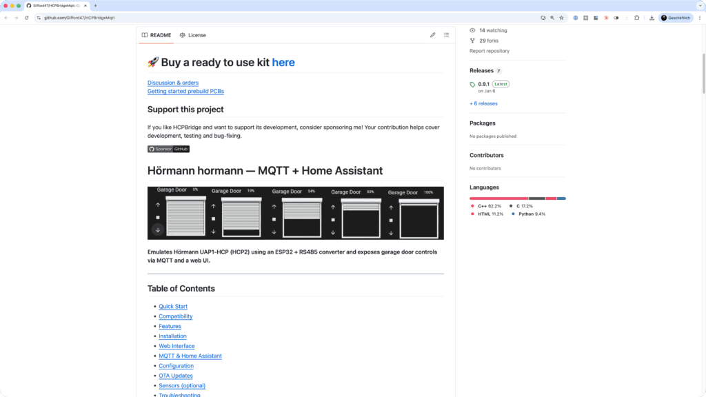

GitHub: Direktanbindungen für den Tormotor (für Bastler)
Wer noch tiefer einsteigen will: Es gibt Open Soruce GitHub-Projekte, die direkt an die Steuerplatine des Tormotors andocken — also über die Steuerein-/ausgänge, nicht über den Tasteranschluss.
Hörmann
Für Hörmann gibt es HCPBridgeMqtt.
GitHub-Repository von HCPBridgeMqtt zur Steuerung von Hörmann-Garagentoren über MQTT in Home Assistant
Hinweis: Hierfür bietet der Entwickler selbst auf GitHub in einer Discussion gelegentlich auch fertige Platinen zum Kauf an, wodurch es wesentlich weniger kompliziert wird. Wenn du das Projekt unterstützen willst, ist das natürlich die beste Wahl 👍
Danke an Gifford für den Hinweis 🎉
In der Discussion gibt es auch einen Nutzer der berichtet, dass der Atom Lite * mit der Atomic RS485 Base * von M5Stack zu funktionieren scheint.
Meiner Meinung nach könnte auch das WaveShare-Modul * funktionieren, bin aber kein Experte für RS485 😅

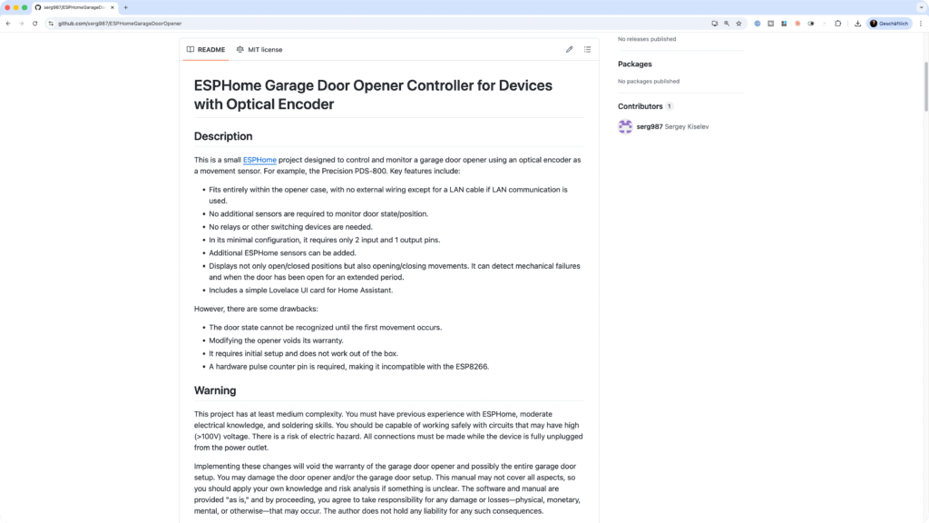

Allgemein
Einen allgemeineren Ansatz über ESPHome bietet ESPHomeGarageDoorOpener.
GitHub-Repository des Projekts ESPHomeGarageDoorOpener mit Dokumentation zur Garagentorsteuerung über ESPHome
Beides ist aber deutlich komplexer und für die meisten ehrlich gesagt overkill. 😅

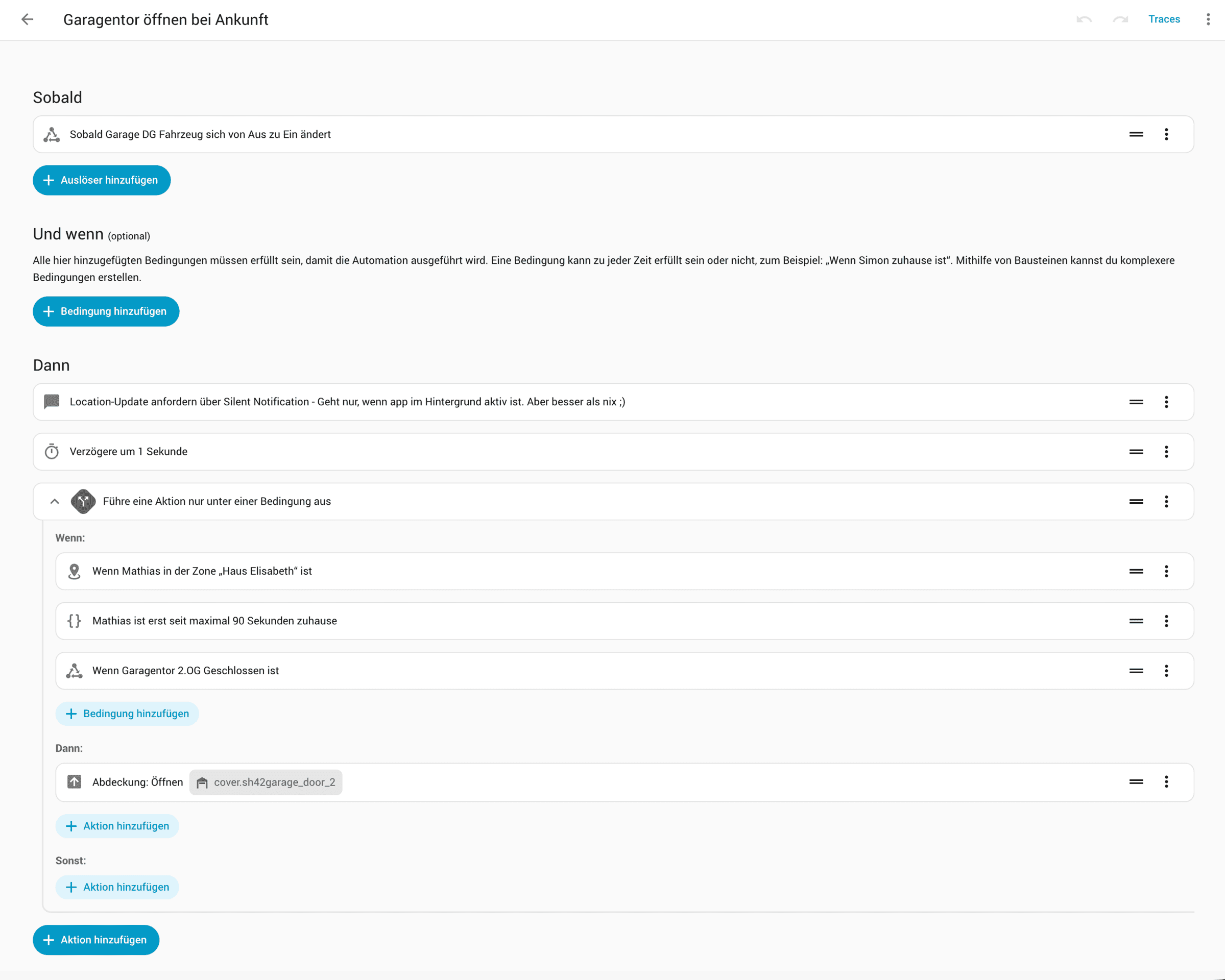

Garage öffnen
Mit Kamera und Auto-Standort (mein Setup)
Mein Setup kombiniert Frigate Objekterkennung mit dem Tesla-Standort: Sobald die Kamera an der Garage ein Auto in der Auffahrt erkennt, wird ein Data Update getriggert — damit der Standort schneller aktualisiert wird, anstatt bis zu 2 Minuten zu warten.
Anschließend prüft eine zweite Automation, ob der Tesla gerade nach Hause gekommen ist, und öffnet das Tor automatisch.
Automation 1 — Tesla Force Update bei Auto-Erkennung:
Hinweis: In der Automation findest du einen Trick, wie du auch den Standort der Mobilen App anfordern kannst, über eine Hidden Notification.

Mobile App mit Kamera und Fahrzeugerkennung
Hier noch die Automation, die du nutzten kannst, falls du eine Kamera an oder bei der Garage hat, von der dann die Fahrzeugerkennung der Auslöser ist.
Sobald dann ein Fahrzeug erkannt wird (Erkennungsbereich eventuell auf Einfahrt anpassen), wird der Standort der mobilen App über eine Silent Notification angefragt und danach wird ausgewertet, ob wahrscheinlich du vor grade nach hause gekommen bist oder eben nicht.
Home Assistant Automations-Editor für das automatische Öffnen des Garagentors bei Ankunft per Fahrzeugerkennung
alias: Garagentor öffnen bei Ankunft
  - trigger: state
    entity_id:
      - binary_sensor.sh42garage_dg_fahrzeug
    to:
      - "on"
    from:
      - "off"
conditions: []
  - action: notify.mobile_app_iphone_von_mober
    metadata: {}
      message: request_location_update
    alias: >-
      Location-Update anfordern über Silent Notification - Geht nur, wenn app im
      Hintergrund aktiv ist. Aber besser als nix ;)
  - delay:
      hours: 0
      minutes: 0
      seconds: 1
      milliseconds: 500
  - if:
      - condition: zone
        entity_id: person.mathias
        zone: zone.home
      - alias: Mathias ist erst seit maximal 90 Sekunden zuhause
        condition: template
        value_template: >-
          {{ (now() - states.person.mathias.last_changed).total_seconds() < 90
      - condition: state
        entity_id: cover.sh42garage_door_2
        state: closed
    then:
      - action: cover.open_cover
        metadata: {}
        data: {}
