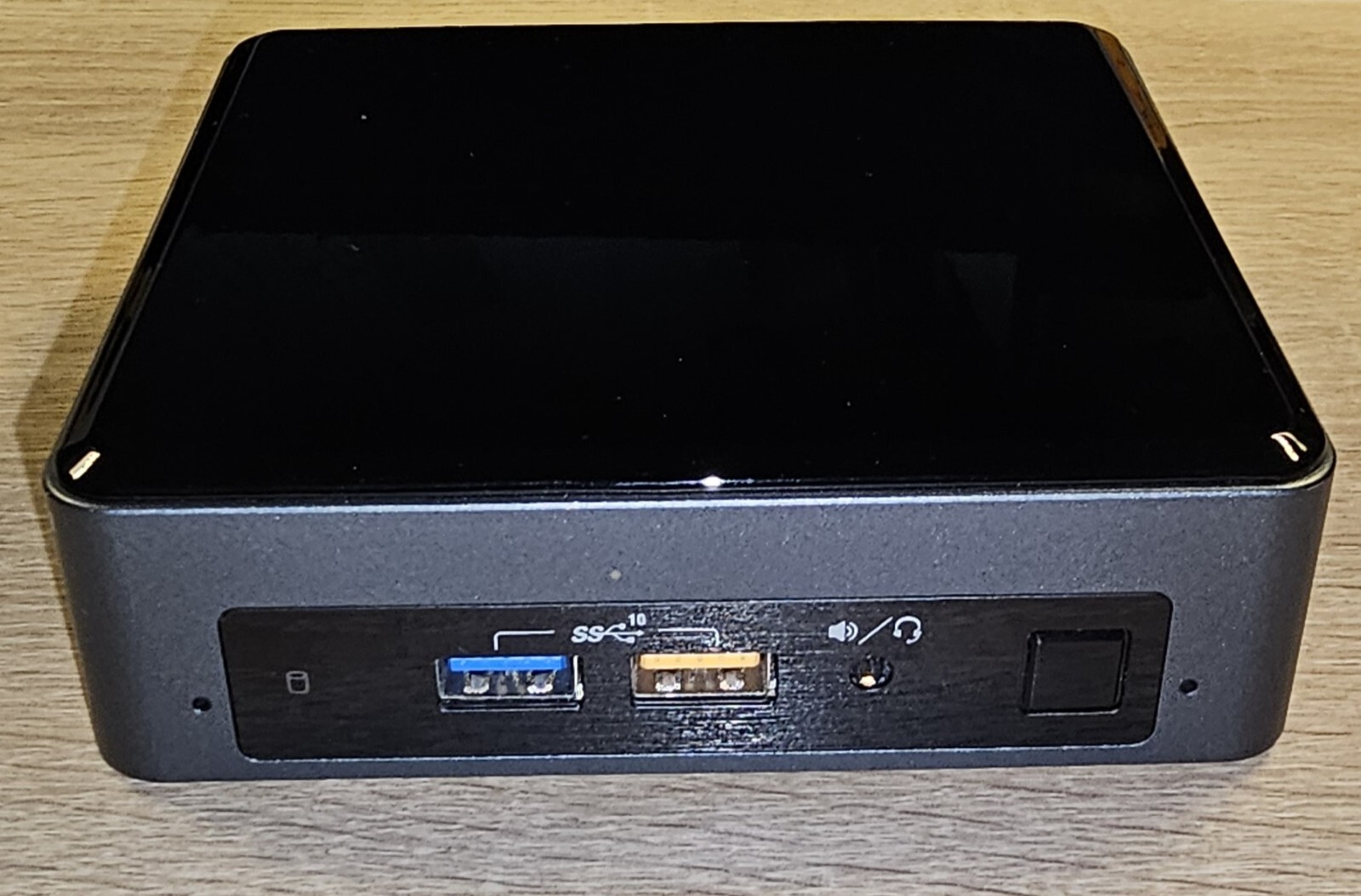

Hinweis zur USB 2.0 Port Thematik
In vielen Videos wird davon geredet, dass bestimmte Peripherie nur in USB 2.0 Ports funktioniert. Das stimmt auch, aber gilt nur für den Raspberry Pi aufgrund diverser Besonderheiten beim USB-Chipsatz. Ich selber nutze einen Intel NUC und kann etwa den Homematic oder ZigBee-Stick ohne Einschränkungen am USB 3.0 Port nutzen.
Direkt am USB 3.0 Port kann es zwar immer zu Störungen kommen, nicht aber, wenn man ein USB-Verlängerungskabel* nutzt.
