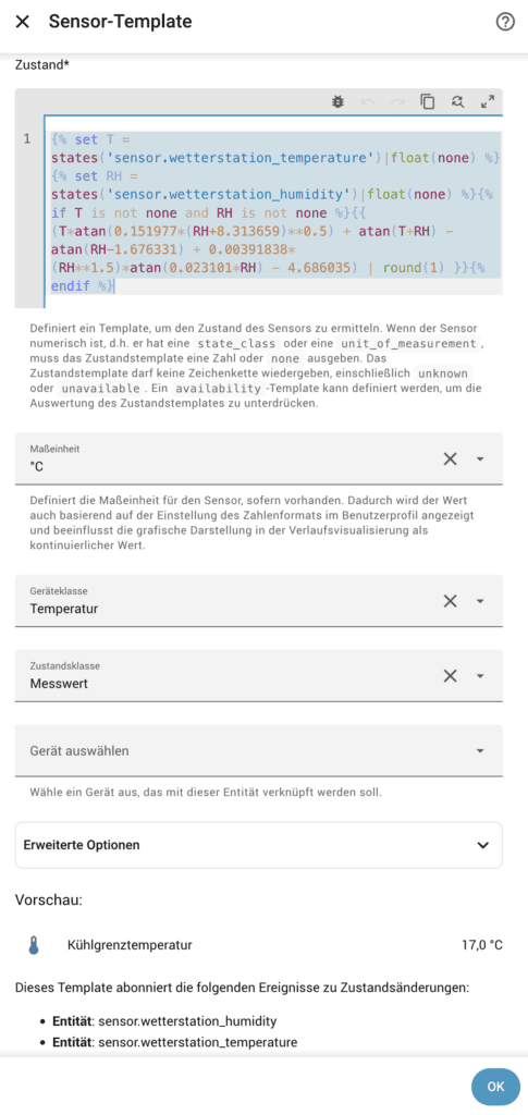

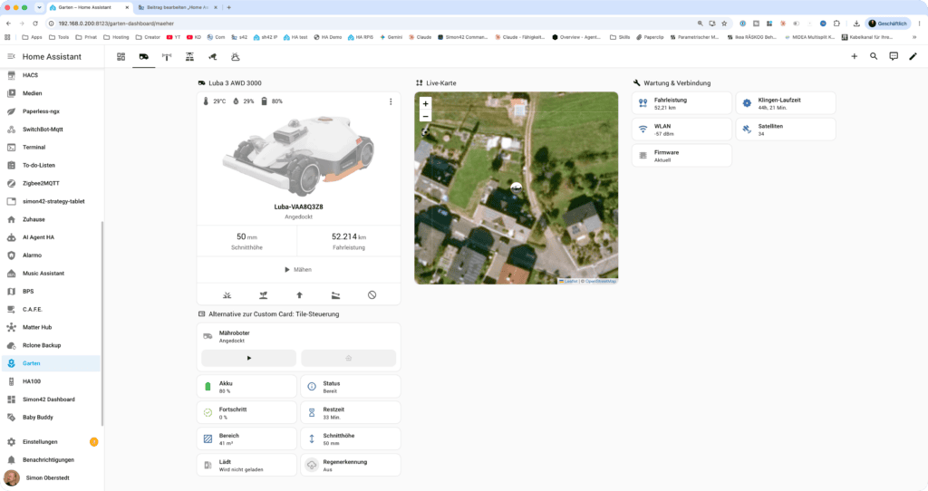

Home Assistant Garten Dashboard
✅ Mein komplettes Garten-Dashboard in Home Assistant: Wetter, Pollenflug, Mähroboter mit Live-Kamera, Luftqualität, UV- und Hitze-Warnungen – und sogar eine Empfehlung, was mein Baby draußen anziehen soll. Und das Beste: Ich habe dafür keine einzige Zeile selbst geschrieben – gebaut hat das alles eine KI.
In diesem Beitrag bekommst du beides: den kompletten Code zum Kopieren – und, fast wichtiger, die fertigen Prompts pro Bereich, mit denen du dir das mit deinen eigenen Entitäten nachbaust.
🧠 So funktionieren die Prompts
Du brauchst Home Assistant, für ein paar Bausteine HACS (kostenlos). Und nicht mein Setup: Zu jedem Bereich schreibe ich dazu, was zwingend nötig ist und was auch gratis geht.
Die Prompts sind für eine KI mit Zugriff auf die Home-Assistant-MCP-Tools geschrieben. Das Prinzip ist immer gleich – erst Bestand prüfen, dann bauen:
Prüfe, ob es in meiner Instanz schon X gibt. Falls ja, nutze es.
Falls nein, richte (empfohlene Lösung) ein. Dann baue Karte Z.
💡 Tipp: Du kannst dieser KI auch einfach die URL dieses Blogbeitrags geben – dann kennt sie die Prompts, das Gesamtkonzept und passt es (hoffentlich) an deine Instanz an.
📋 Der komplette Dashboard-Code
Wenn du es lieber 1:1 kopierst: Hier ist die komplette Dashboard-YAML. Ein paar Karten hängen an lokalen Dateien (z. B. die Mäher-Karte an /local/map/…) – dort nimmst du besser die Prompt-Variante weiter unten.
⚠️ Vorher ersetzen: alle Entitäts-IDs (weather.sh42, sensor.wetterstation_*, lawn_mower.* …) heißen bei dir anders. Auch die Wasserampel-URL und einzelne Device-IDs (z. B. in der Logbuch-Karte) musst du anpassen.

Code der Lawn-Mower Card
type: custom:lawn-mower-card
entity: lawn_mower.luba_3_awd_3000
show_status: true
show_name: true
show_toolbar: true
compact_view: false
stats:
  default:
    - entity_id: sensor.luba_3_awd_3000_schnitthohe
      subtitle: Schnitthöhe

Code der kompletten View
Einfügen von View-Code geht so:
title: Mähroboter
path: maeher
type: sections
icon: mdi:robot-mower
max_columns: 4
sections:
  - type: grid
    cards:
      - type: heading
        heading: Luba 3 AWD 3000
        heading_style: title
      - type: custom:lawn-mower-card

  - type: grid
    cards:
      - type: heading
        heading: Live-Karte
        icon: mdi:map-marker-path
      - type: picture-entity
        entity: camera.luba_3_awd_3000
        camera_image: camera.luba_3_awd_3000
        visibility:
          - condition: state
            state_not: docked
      - type: custom:map-card
        focus_entity: device_tracker.luba_3_awd_3000_luba_vaa8q3z8
        tile_layer_url: /local/map/{z}/{x}/{y}.png

Code der Kühlgrenztemperatur (Markdown & Template)
Template
Home Assistant Konfigurationsdialog eines Template-Sensors zur Berechnung der Kühlgrenztemperatur
{% set T = states('sensor.wetterstation_temperature')|float(none) %}{% set RH = states('sensor.wetterstation_humidity')|float(none) %}{% if T is not none and RH is not none %}{{ (T*atan(0.151977*(RH+8.313659)**0.5) + atan(T+RH) - atan(RH-1.676331) + 0.00391838*(RH**1.5)*atan(0.023101*RH) - 4.686035) | round(1) }}{% endif %}
MD-Karte
type: markdown
grid_options:
  columns: full
visibility:
  - condition: numeric_state
    entity: sensor.kuhlgrenztemperatur
    above: 28
content: >-
  {% set tw = states('sensor.kuhlgrenztemperatur')|float(0) %}
  {% if tw >= 32 %}## 🔴 Kühlgrenztemperatur EXTREM – {{ tw }} °C
  Der Körper kann sich kaum noch selbst kühlen (physiologische Grenze ~35 °C).
  Körperliche Anstrengung & pralle Sonne meiden, viel trinken, kühle Räume
  aufsuchen.
  {% else %}## 🔴 Kühlgrenztemperatur kritisch – {{ tw }} °C
  Hohe Hitzebelastung – besonders für Ältere, Kinder und bei Anstrengung.
  Schatten, Pausen, ausreichend trinken.
  {% endif %}
  _Was ist das? Die Kühlgrenz-/Feuchtkugeltemperatur kombiniert Hitze **und**
  Luftfeuchte. Bei hohen Werten kann Schweiß nicht mehr verdunsten – Schwitzen
  kühlt dann nicht mehr._
