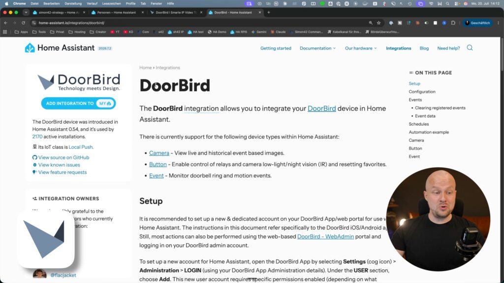

Wenn man sich mit dem Thema beschäftigt, landet man ziemlich schnell bei DoorBird. Und auf den ersten Blick ist das auch DIE Option: tolle Hardware, eine eigene, lokal laufende Integration in Home Assistant (IoT-Class „Local Push“) und ein wirklich durchdachtes System.
Das große Aber: DoorBird-Anlagen sind – wie viele smarte Türklingeln – IP-basiert. Außen- und Inneneinheiten reden also immer über ein IP-Netzwerk miteinander. Zwar gibt es einen offiziellen 2-Draht-Adapter, mit dem du das IP-Netzwerk über die alten Klingeladern schickst – aber am Ende bleibt es IP. Und im Altbau zieht das eine ganze Konsequenzkette nach sich: Du brauchst einen Netzwerk-Switch dort, wo die Klingelverkabelung zusammenläuft, der Switch braucht Internetzugang und muss ins Heimnetz integriert werden – und am Ende hängt die komplette Klingelanlage an einem Heimnetz.
Und genau da liegt der Knackpunkt: Eine ganz normale 2-Draht-Klingel klingelt immer – auch wenn WLAN, Internet und Netzwerk komplett tot sind. Bei DoorBird und jeder anderen IP-basierten Klingel gilt: Netzwerkproblem = es klingelt im Zweifel nicht. Dazu kommt die Zukunftsfrage: Was, wenn unten mal jemand Fremdes einzieht und dessen Türklingel dann an meinem Heimnetz hängt? Kein Drama, aber gefallen hat mir das nicht.

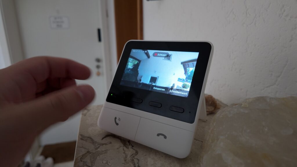

Weil meine Schwiegereltern unbedingt eine Innenstation wollten (Bild sehen, sprechen, Tür öffnen) und die alte Inneneinheit im Dachgeschoss genau dann den Geist aufgegeben hat, brauchten wir schnell eine Lösung. Also drei SwitchBot-Türklingeln besorgt und in zwei Parteien gehängt.
Die Installation ist wirklich kinderleicht: Außeneinheit raus, Innenstation rein, App, fertig. Die Außeneinheit ist batteriebetrieben und kann über die alte Klingelleitung, ein Solarpanel oder per USB-C mit Strom versorgt werden. Technisch spannend: Die Innenstation verbindet sich zu einem versteckten, eigenem Mini-WLAN, dass die Außeneinheit aufspannt. Klingt clever – wird aber bei mehreren Stockwerken genau zur Falle.
Über zwei Etagen war das bei uns nämlich störanfällig. Ungefähr einmal im Monat musste ich die Innenstation vom Strom trennen und wieder einstecken, damit das Kamerabild wieder sauber läuft. Geklingelt hat es übrigens immer zuverlässig.
Und mit mehreren Außeneinheiten wurde es schlimmer – die eigenen Funknetze und unser WLAN-AP draußen stören sich scheinbar gegenseitig. Dazu kommt der für mich größte Frustpunkt: An der Innenstation sind je nach Ansicht Buttons frei, aber du darfst dort keinen Webhook hinterlegen. Ein Türöffner über Home Assistant (wenn du kein SwitchBot-Schloss nutzt) ist damit nicht möglich – die Hardware könnte es vermutlich, die Software verbietet es aber bzw. ermöglicht es nicht.

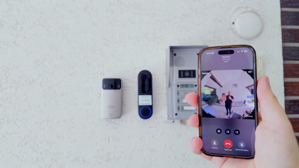

Smartphone mit Live-Ansicht der Reolink Video Doorbell vor montierten smarten Türklingeln an einer Hauswand
Mit perfektem Timing kam dann die neue Reolink Video Doorbell der 2. Generation raus. Eigentlich ein Problem, denn sie hat gar keine Innenstation – also genau das Feature, wegen dem wir SwitchBot überhaupt gekauft hatten. Trotzdem hat sie am Ende alles übertroffen. Warum?
Zuerst der eine Nachteil: Du brauchst WLAN-Empfang draußen am Montageort. Im Zeitalter von E-Autos und Co. haben das aber viele ohnehin schon. Dafür hängt die Reolink im ganz normalen Haus-WLAN statt in einem eigenen Funknetz – egal wie viele Außeneinheiten du montierst, sie stören sich nicht gegenseitig. Sie läuft dauerhaft am vorhandenen Klingeltrafo, du musst also nichts neu ziehen. Wahlweise auch einfach Batteriebetrieben oder über eine Solar-Halterung, wenn du keine Kabel liegen hast.
Der eigentliche Gamechanger sind aber die frei hinterlegbaren Webhook-URLs.
  • Früher waren die Reolink-Türklingeln genau das: eine Türklingel. Gucken, wer an der Tür ist, Ereignisse lokal aufzeichnen, in Home Assistant integrieren – alles gut.
  • Aber die Tür direkt über die Klingel öffnen? Ging nicht.
Bei der 2. Generation ist genau das neu. Du hinterlegst einfach eine eigene URL – ein Home-Assistant-Webhook, ein Shelly-Aktor, völlig egal. Herstellerunabhängig.
Bei uns sieht das so aus:
Kommt der Webhook rein, prüft Home Assistant zuerst den Status des Lock Ultra: Ist abgeschlossen? -> Dann wird erst entriegelt und danach der Türsummer ausgelöst.
Ist ohnehin nur zugezogen? Dann reicht der Türsummer.
Verhält sich also exakt wie eine normale Haustür – nur smart. Und obwohl es keine Innenstation gibt, ruft die Klingel dich (unter iOS) einfach an – im Anruf-Bildschirm liegt der Webhook-Button, du öffnest also die Tür, während du mit der Person vor der Tür sprichst. Damit ist die Innenstation schlicht überflüssig.

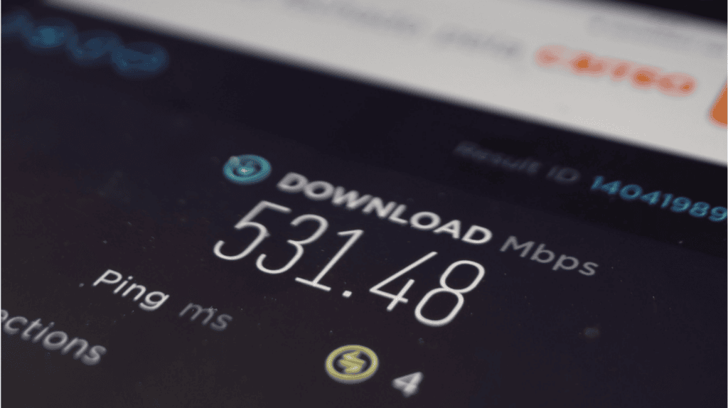

Das ist der Punkt, der oft untergeht und den ich dir ganz klar mitgeben will: Die Push-Nachrichten und die Anruffunktion über die Reolink-App hängen an der Cloud. Diese App-eigenen Funktionen brauchen also Internet. Fällt das Internet aus, bekommst du keine Push-Nachricht und keinen App-Anruf mehr aufs iPhone.
Aber: Der Video-Stream lässt sich auch ohne Internet lokal im Netzwerk abrufen. Und wenn du dir einen Reolink-Gong (Chime) dazukaufst, funktioniert der ebenfalls rein lokal im Netzwerk. Heißt konkret: Die Türklingel klingelt auch bei Internet-Ausfall – du bekommst dann nur eben keine Push-Nachricht über die App. So ist zumindest sichergestellt, dass es überhaupt klingelt, wenn jemand vor der Tür steht.
