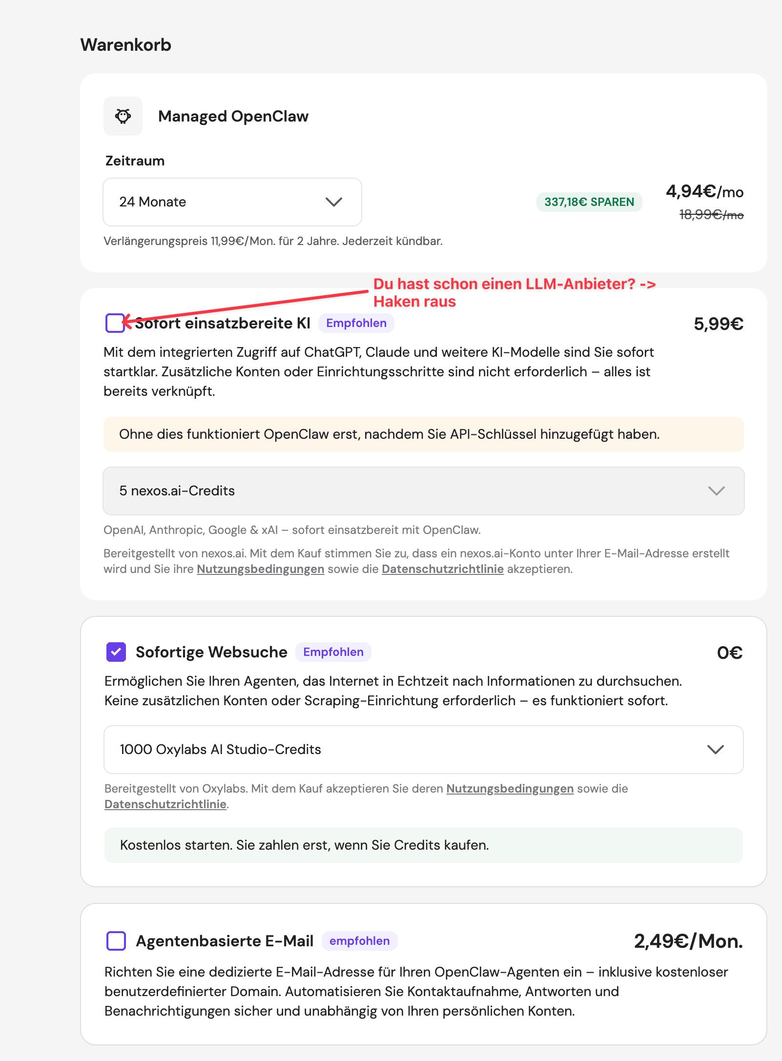

🚀 Alternative zur Installation: Managed OpenClaw (Werbung)
Wenn du OpenClaw einfach nur mal schnell ausprobieren und installieren willst, kann ich dir nur Hostinger empfehlen und dort die Managed OpenClaw installation, mit der du in 5 Minuten startklar bist und schon mit deinem neuen Agenten auf Telegram chattest 🚀
Managed OpenClaw
Updates & Security-Hardening inklusive
Zu Hostinger * Gutschein: SIMON10
Hostinger-Logo mit Schriftzug auf lila Hintergrund als Empfehlung für den Webhosting-Dienst
Hinweis: Wenn du schon einen LLM-Anbeiter hast, entferne gerne den Haken für die nexos.ai Credits und vergiss nicht, die kostenfreien Credits für die WebTools mitzunehmen 👇

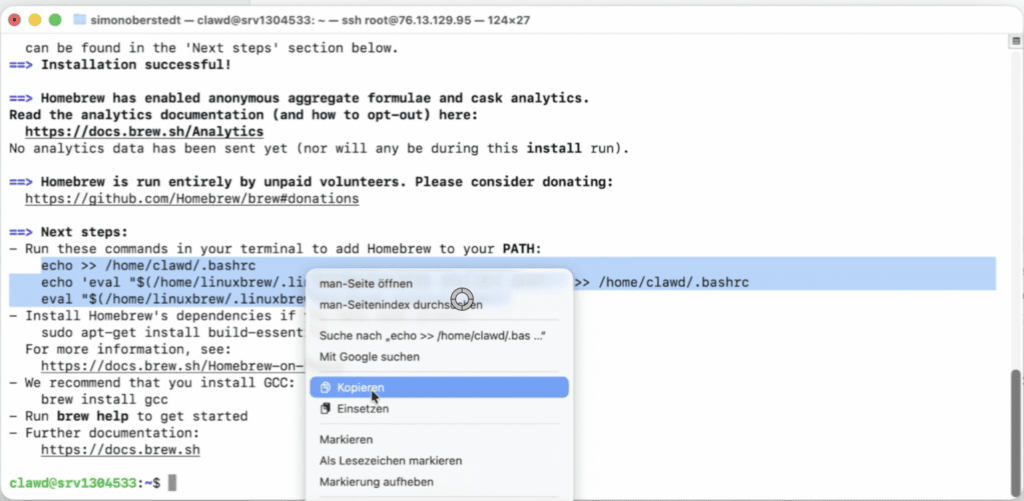

Homebrew installieren
Zuerst müssen wir Homebrew installieren, da der Molthub das für manche Skills braucht
/bin/bash -c "$(curl -fsSL https://raw.githubusercontent.com/Homebrew/install/HEAD/install.sh)"
Hier am Ende darauf achten, die 3 echo-Zeilen die ausgegeben werden zu kopieren und einzufügen
Kopieren der ausgegebenen Befehle im Terminal, um Homebrew zum PATH in der bashrc hinzuzufügen
