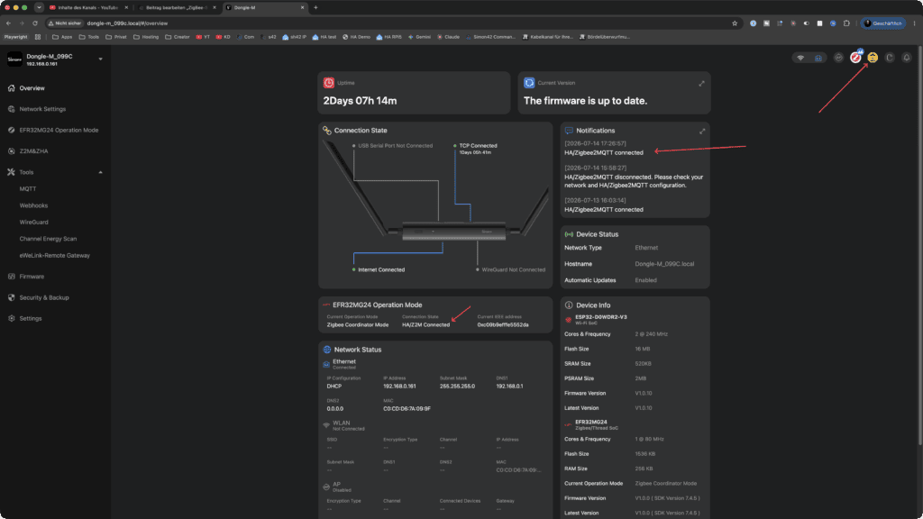

  1. Der Stick sollte im Coordinator-Modus geflasht sein, mit aktueller Firmware, und dieser Modus muss auch aktiv sein.
  2. Oben rechts in der Web-Oberfläche des Dongles gibt es eine kleine Statusanzeige (ein Icon/Bildchen). Dort sollte nicht stehen, dass Zigbee2MQTT verbunden ist, solange Zigbee2MQTT noch gar nicht läuft.
Web-Oberfläche des Sonoff Dongle Max mit hervorgehobener Statusanzeige einer aktiven Verbindung zu Zigbee2MQTT
Wenn dort trotzdem „verbunden“ angezeigt wird, wie oben im Bild, hat sich schon irgendwas anderes den Stick geschnappt.
Und genau das ist der Knackpunkt beim PoE-Dongle: Sobald irgendeine IP eine Verbindung zum Stick aufbaut, nimmt er keine weitere Verbindung mehr an. In den Logs von Zigbee2MQTT liest du dann diese Fehlermeldung:

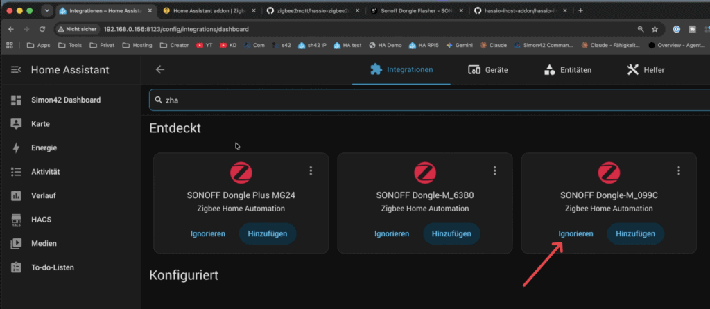

Bei mir kam die störende Verbindung sehr wahrscheinlich von der ZHA-Integration in Home Assistant, die testweise oder beim Entdecken des Sticks eine Verbindung aufbauen wollte. Ich habe am Ende die ZHA-Integration ignoriert – und zusätzlich das System, von dem aus ich den Stick anbinden wollte, bewusst neu hochgefahren.
In den Home Assistant-Integrationen wird die automatisch erkannte ZHA-Verbindung für den Sonoff-Dongle ignoriert
Danach lief es. (Ich hatte zwischendurch auch nochmal einen Reset am Dongle gemacht, glaube aber nicht, dass das der entscheidende Punkt war.)

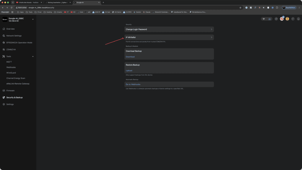

Tipp: Verbindungs-IPs einschränken
Ein weiterer Hebel, den ich gezogen habe: In der Web-Oberfläche des Dongle Max lässt sich festlegen, welche IP-Adressen sich überhaupt mit dem Stick verbinden dürfen – genauer: mit dem Port, auf dem das ZigBee-Protokoll läuft.
Web-Oberfläche des Sonoff Dongle Max mit der Einstellung IP Whitelist zur Beschränkung erlaubter IPs
Ich habe das auf die IP-Adresse der Home-Assistant-Instanz beschränkt, die den Stick nutzen soll. So können die anderen Geräte im Netz gar nicht erst zugreifen – so zumindest die Hoffnung. Ob am Ende genau diese Einstellung den Ausschlag gegeben hat, kann ich nicht mit Sicherheit sagen, aber schaden tut es definitiv nicht. Zusätzlich habe ich trotzdem auf meinen anderen Home-Assistant-Instanzen im Netzwerk die ZHA-Integration für diesen Stick ignoriert.
