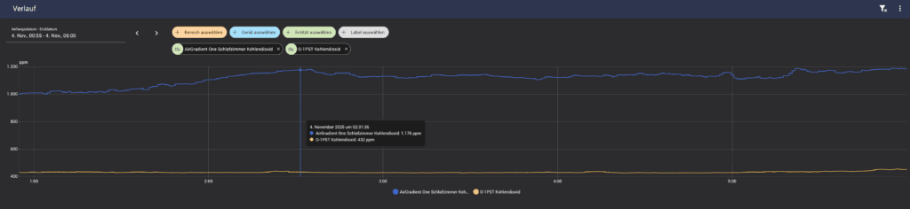

🤔 Überraschendes Ergebnis: Dezentrale Lüftung
Spoiler: Meine dezentrale Lüftungsanlage (läuft nachts 2:30-4:00 Uhr) bringt messbar NICHTS. Kein Effekt auf CO2, PM2.5 oder VOC. Fenster auf Kipp ist effektiver.
Co2-Verlauf für relevante Zeit nachts (2:30 Uhr – 4:00 Uhr läuft die Lüftung)
Home Assistant Verlaufsgraph der CO2-Sensoren AirGradient One und O-1PST während nächtlicher Lüftung
Zentrale Lüftungsanlagen sind was anderes – aber dezentral?
Zumindest bei meinem Setup (zugegeben, was günstiges von Amazon*): Fehlinvestition. Hättest du das ohne präzise Sensoren gewusst? Ich nicht!
