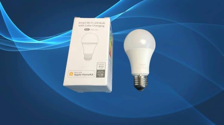

Hallo Apple Fanboys 😀 Heute soll es mal um die neue HomeKit, Alexa und Google Assistant kompatible smarte Home Glühbirne MSL120HK von meross gehen. Ich habe mir den neuen mehrfarbigen und dimmbaren Mitstreiter des Smart Home Gerätekrieges mal angeschaut und möchte euch gerne meinen Eindruck der über Siri steuerbaren RGB Glühbirne mitteilen.
Meross MSL 120 HomeKit Glühbirne Erfahrungsbericht

Bei der meross MSL 120 HK* handelt es sich primär um eine Mehrfarbige und dimmbare smarte RGB Glühbirne mit folgenden Randdaten:
- E27 Fassung
- Abmessungen (L x B x H): 6 x 6 x 11,5 cm
- Gewicht 60 Gramm
- Stromverbrauch 9 Watt
- Standby-Stromverbrauch < 0.5 W
- Lichtleistung 810 lm
