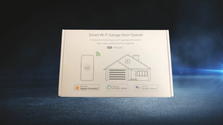

Meross MSG100HK Verpackung
Geliefert wird alles in einem Karton mit Pappschachteln darin, sehr schick verpackt 😀
