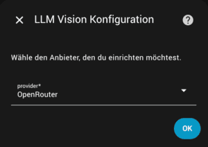

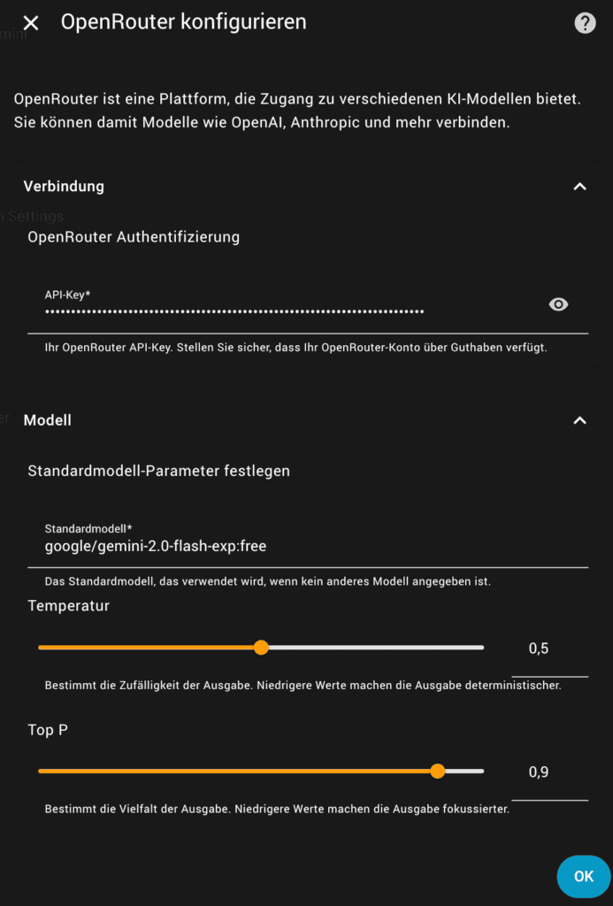

Groq scheint nicht mehr zu funktionieren für Video-Streams, OpenRouter ist eventuell eine alternative:
Konfigurationsdialog von LLM Vision in Home Assistant zur Auswahl von OpenRouter als Anbieter
Bin mir nicht ganz sicher, glaube aber das könnte klappen (brauchst natürlich einen Account):
Konfigurationsfenster für OpenRouter in Home Assistant mit API-Key und Parametern für das Standardmodell
