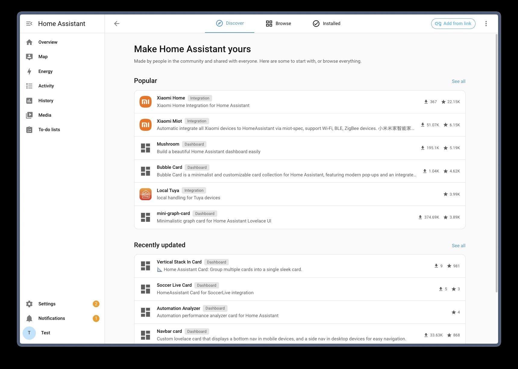

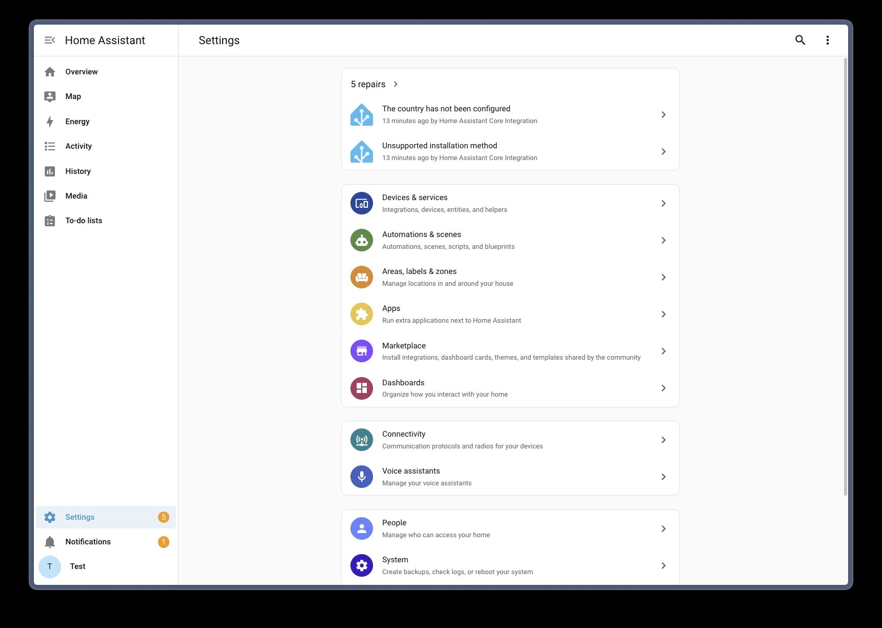

Ab 2026.11 findest du den Marketplace unter Einstellungen → Marketplace. Installieren musst du nichts mehr, er ist einfach da. Drin steckt derselbe Katalog wie bisher bei HACS, also Integrationen, Dashboard-Karten, Themes und Templates aus der Community.
Home Assistant Einstellungen mit dem neuen Eintrag Marketplace
Bild: Home Assistant (GitHub, PR #183502)

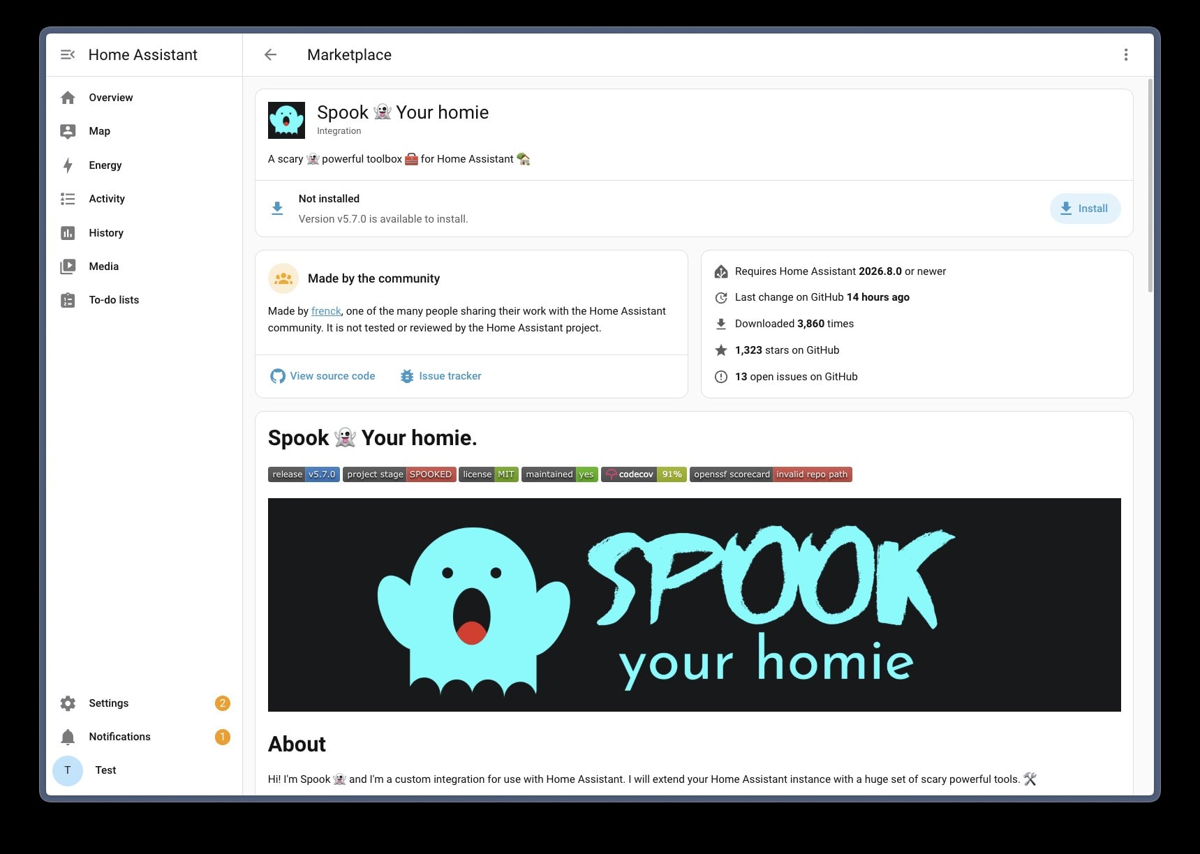

Detailseite der Integration Spook im Home Assistant Marketplace mit Install-Button
