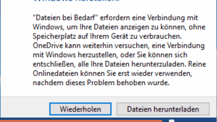

Fehlermeldung: OneDrive kann keine Verbindung mit Windows herstellen
Fehlermeldung OneDrive kann keine Verbindung mit Windows herstellen mit Fehlertext: "Dateien bei Bedarf erfordern eine Verbindung mit Windows, um Ihre Dateien anzeigen zu können, ohne Speicherplatz auf Ihrem Gerät zu verbrauchen. OneDrive kann weiterhin versuchen, eine Verbindung mit Windows herzustellen, oder Sie können sich entschließen, alle Ihre Dateien herunterzuladen. Reine Onlinedateien können Sie erst wieder verwenden, nachdem dieses Problem behoben wurde."
Die Meldung „Dateien bei Bedarf erfordern eine Verbindung mit Windows…“ kann übrigens auch abweichen.
