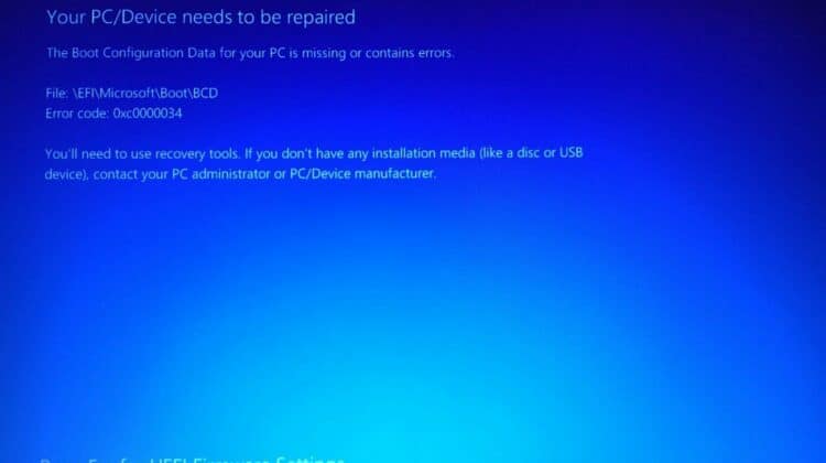

Fehlercode 0xc0000034 beheben bei Windows 10
Hier ein Kurzer Beitrag, wie man den Fehlercode 0xc0000034 beheben kann. Dieser Artikel ist für Windows 10 geschrieben, die Vorgehensweise für Windows 7, 8 oder 8.1 ist jedoch fast identisch.

Nun müsst ihr euren Computer vom USB-Stick booten. Wenn euer Bios nicht so eingestellt ist, dass eingesteckte USB-Stickst zuerst gebootet werden, müsst ihr den USB-Stick im Bootmenü auswählen. Ihr könnt dies einfach testen indem ihr den Computer anschaltet.
Falls ihr wieder im Bluescreen mit dem Fehlercode 0xc0000034 landet, ist euer Bios nicht so eingestellt und ihr solltet weiterlesen…

Wartet bis die Diagnose abgeschlossen ist, trennt den Computer währenddessen nicht vom Strom.
Erfolgreich gestartetes Windows 10 auf einem Acer-Laptop
Anschließend wird Windows automatisch, und dieses mal ohne Fehlermeldung, gestartet!
