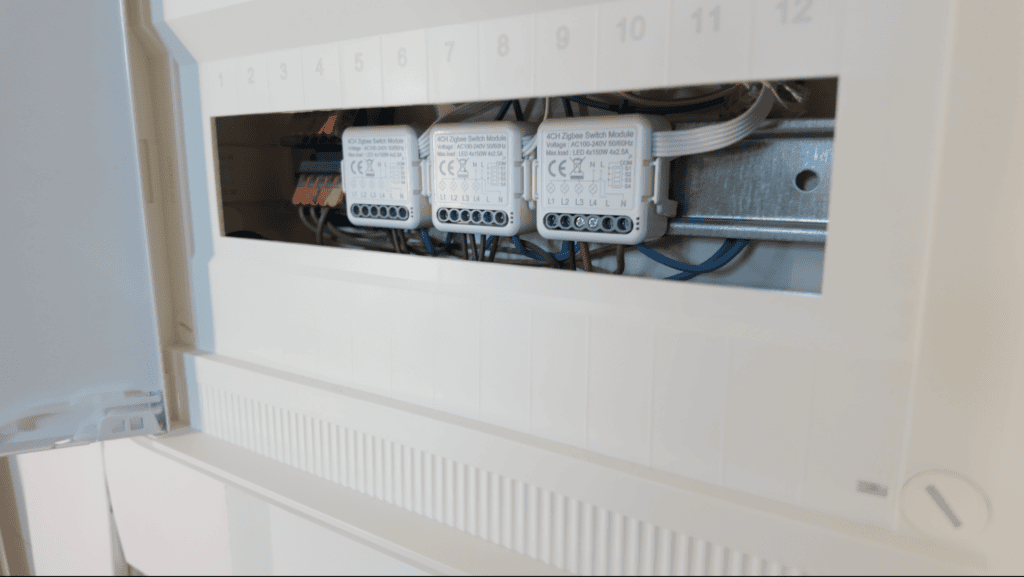

Aktor
Ich nutze diesen 4-Kanal ZigBee Aktor der Marke GIRIER* von AliExpress über Zigbee2MQTT, weil der direkt auf Hutschiene passt, sehr günstig ist und ich mit der Marke gute Erfahrungen habe.
Sag deinem Elektriker in jedem fall, er soll bei diesem 5er-Flachbandkabel 👆 was aus den Aktoren kommt ne Wago-Klemme auf die Ader machen, die Spannung führen kann (Com)

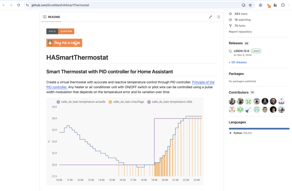

Software
HACS-Komponente
Link: https://github.com/ScratMan/HASmartThermostat
Suchbegriff in HACS: HASmartThermostat oder Smart thermostat (PID)
