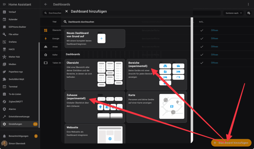

Schritt 3: Dashboard erstellen und Code einfĂŒgen
strategy:
  type: custom:simon42-dashboard

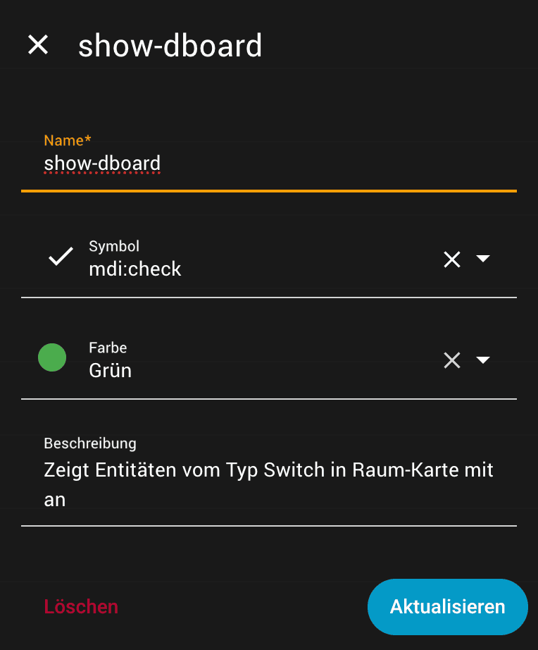

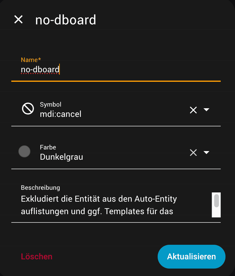

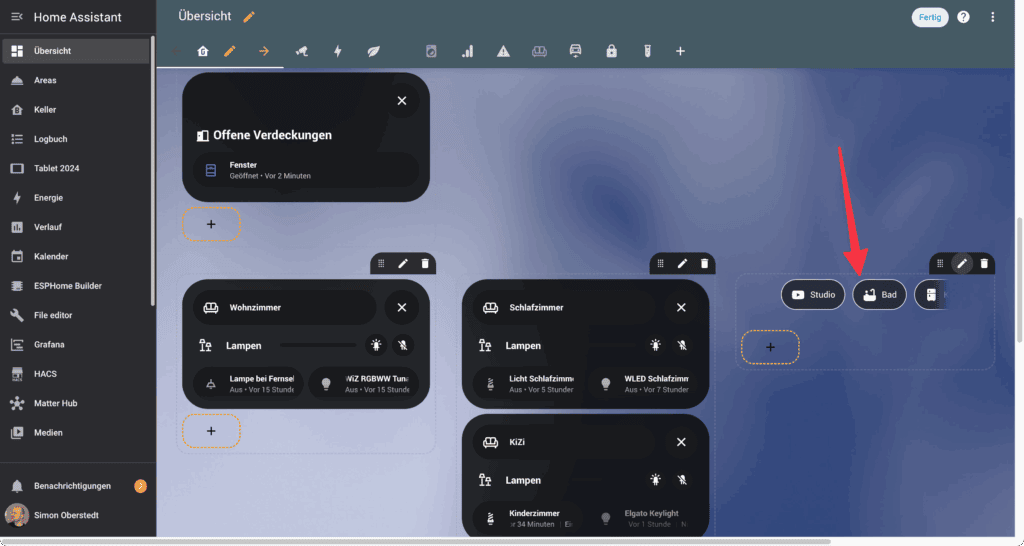

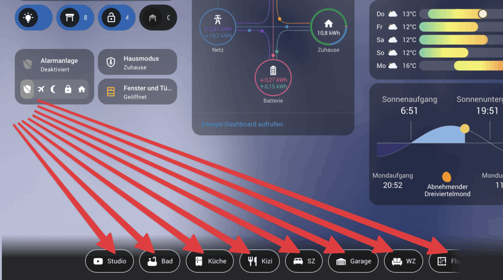

0.2 Labels
Wir brauchen noch 2 Labels um die Anzeige von Elementen zumindest ein bisschen manuell steuern zu können:
LabelBeschreibung
show-dboardZeigt EntitĂ€ten vom Typ Switch in Raum-Karte mit an, wenn du dieses Label einer Switch-EntitĂ€t zuweisen. Beispielsweise praktisch fĂŒr Schalter oder auch Helfer, die in der Raum-Karte unter sonstiges mit angezeigt werden sollen. Ich habe die Domain „switch“ standardmĂ€ĂŸig nicht inkludiert, da das hĂ€ufig so viele unrelevante/interne EntitĂ€ten von GerĂ€ten sind, dass es so mehr Sinn gemacht hat.
no-dboardExkludiert die EntitĂ€t aus den Auto-Entity Auflistungen und den Templates fĂŒr das Dashboard.

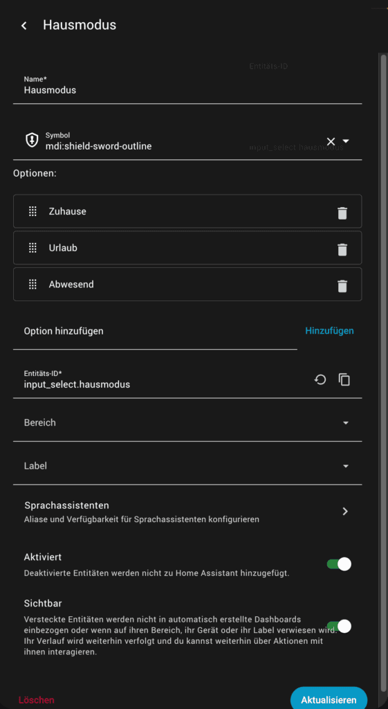

0.3.2 Hausmodus
Auch wenn er noch keine Funktion hat, habe ich noch einen Helfer „Hausmodus“ angelegt um ĂŒber diesen und ggf. 1-2 Automationen das Haus bzw. Verhaltensweisen von Automationen zukĂŒnftig steuern zu können. Vielleicht ja auch fĂŒr den ein oder anderen interessant

Angeschaltete Lichter
{% set exclude = label_entities('no-dboard') %}
{{ states.light
| selectattr('state','eq','on')
| rejectattr('entity_id','in', exclude)
| list
| count }}
Entriegelte Schlösser
{{ states.lock
  | selectattr('state', 'eq', 'unlocked')
  | list | count }}
Hinweis: Ausnahmen fĂŒr die Templates definieren
Wenn du einige EntitĂ€ten von den Templates oben 👆 nicht berĂŒcksichtigt haben möchtest (und auch in deinem Dashboard nicht sehen willst), kannst du diesen EntitĂ€ten das Label no-dboard zuweisen. Beispielsweise praktisch, wenn man wie ich das SwitchBot Lock Ultra einmal ĂŒber Matter, ĂŒber die SwtichBot Cloud & ĂŒber SwitchBot Bluetooth drinnen hat 🙈. So kann man 2 davon ausblenden und nur eines im Dashboard angezeigt lassen.

3.4 Raum-Buttons
Wichtig: Diese Abschnitt mit diesen Buttons sollte administrativ (beim bearbeiten des Dashboards) an letzter Stelle im View platziert werden (siehe Bild 👇)!
type: custom:bubble-card
card_type: horizontal-buttons-stack
auto_order: true
width_desktop: 70%
1_name: WZ
1_icon: mdi:sofa
1_link: "#wz-popup"
1_entity: light.living_room
2_name: KĂŒche
2_icon: mdi:fridge
2_link: "#kuche-popup"
2_entity: light.kitchen
2_pir_sensor: binary_sensor.presence_sensor_fp2_6899_presence_sensor_1
3_name: Kizi
3_icon: mdi:silverware-fork-knife
3_link: "#kizi-popup"
3_entity: light.dining_room
3_pir_sensor: binary_sensor.bwm_kizi_1_og_occupancy
4_name: SZ
4_link: "#sz-popup"
4_icon: mdi:bed-king
4_pir_sensor: binary_sensor.aqara_fp1_presence
5_link: "#studio-popup"
5_name: Studio
5_icon: mdi:youtube
5_pir_sensor: binary_sensor.tuya_zg_204zm_presence
6_link: "#bad-popup"
6_name: Bad
6_icon: mdi:bathtub
6_pir_sensor: binary_sensor.bwm_bad_1_og_occupancy
7_link: "#flur-popup"
7_name: Flur
7_icon: mdi:floor-plan
8_link: "#garage-popup"

Falls du einen PrÀsenz bzw. Bewegungsmelder im jeweiligen Raum hast, schreibe die EntitÀts-ID bei X_pir_sensor: hin, damit die Button sich automatisch sortieren.
Falls nicht, kannst du das (fĂŒr den jeweiligen Button) einfach weglassen.
Der jeweilige Link (z.B. 5_link: "#studio-popup") muss mit dem hash: deiner Raum Popup-Karte 👇 zusammenpassen.
