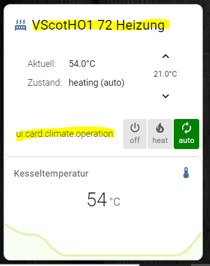

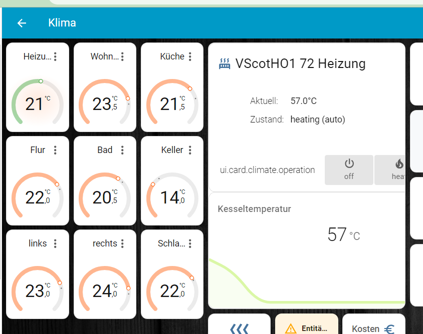

    was @simon42 da gemacht hat, ist ja schon 3 Jahre alt. Geht das aktuell noch so?
    Ich habe es versucht und diese “Simple Thermostat Card” bekommt man nur noch über github da sie aus HACAS entfernt wurde.
    und wenn man es dann hat, sieht es so aus.
    der friendly name wird nicht umgesetzt und anstatt “Aktion” steht da “ui.card climate operation” was natürlich viel zu lang ist und die Karte verunstaltet.
    Hat das jemand aktuell in Benutzung?
    und was die ursprüngliche Idee betrifft, Platz auf dem Dashboard zu sparen muß ich feststellen, das das exakt genau so viel Platz einnimmt, wie die Standart-Darstellung (ok, da habe ich keinen Graph, den ich aber auch nicht brauche, sieht schick aus, aber wozu?)
  3. follow up:
    ich konnte dieses HACS Repository ja nur über die github Seite überhaupt noch installieren.
    Heute bekomme ich jetzt die Quittung:
    also das funktioniert nicht mehr …
  4. Avatar for kurt kurt says:
    Ich habe noch 1 in Benutzung, das habe ich noch nicht umgestellt. Allerdings habe ich die anderen nicht wegen der Meldung umgestellt, sondern weil ich mal etwas anderes probieren wollte. Die Meldung hatte ich damals einfach nur weggeklickt. Mir kommt es zwar so vor, dass früher die Anzeige der Zahl für die eingestellte Temperatur größer war, hat mich aber nicht sonderlich gestört. Sollte ja eh irgendwann einmal umgestellt werden. Ansonsten funktioniert das immer noch bei mir.
  5. ja, bei Dir sieht das besser aus.
    braucht die evtl. eine weitere Erweiterung, um korrekt zu funktionieren?
    Könntest Du evtl. mal den yaml-code der Karte posten, danke.

  7. Hallo Simon, leider bekomme ich nur ui.card.climate.preset_mode angezeigt und nicht nicht das Wort Voreinstellung. Hast du eine Idee?
    Antworten
    • Man kann es ändern mit:
      control:
      preset:
      _name: Modus #(statt Modus kannst du auch alles andere eingeben)
    • Hallo, wurde die lösung schon gefunden? bei mir wird auch nur obriger text angezeigt, die lösung darunter funktioniert auch nicht, ich bekomme den text einfach nicht geändert oder weg
    • @Florian:
      die Lösung ist richtig, man muss aber die richtigen Leerzeichen setzen:
