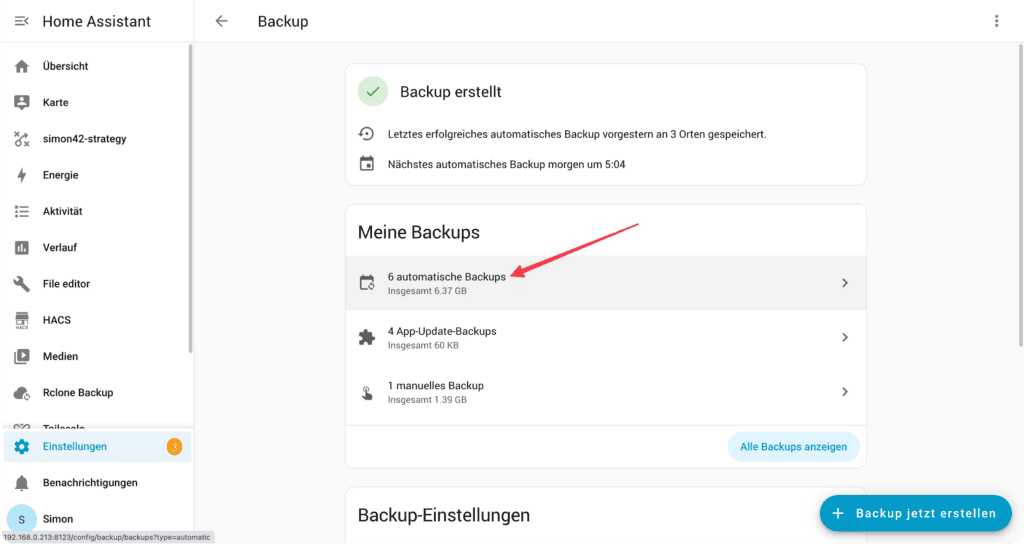

Zuerst einmal die Basics: Automatische Backups findest du unter Einstellungen -> System -> Backups. Dort kannst du den automatischen Backup-Plan aktivieren.
Beim ersten Einrichten wird ein Verschlüsselungscode generiert. Diesen Code musst du unbedingt sicher abspeichern — im Passwortmanager, ausdrucken oder beides. Ohne diesen Code kannst du verschlüsselte Backups nicht wiederherstellen! In deinen Backups stecken sensible Daten wie WLAN-Passwörter, API-Keys und Zugangsdaten zu externen Diensten. Die Verschlüsselung schützt diese Daten, wenn du Backups auf externen Speicherorten ablegst.
Falls du den Verschlüsselungscode nachträglich nochmal einsehen oder herunterladen möchtest, findest du ihn in den Backup-Einstellungen ganz unten unter „Verschlüsselungscode“.
Backup-Einstellungen anpassen
In den Backup-Einstellungen kannst du folgendes konfigurieren:
  • Zeitplan: Standardmäßig täglich. Ich empfehle dir „Benutzerdefiniert“ und ca. 3 Backups pro Woche — idealerweise an den Tagen, an denen du viel an Home Assistant konfigurierst.
  • Aufbewahrung: Mindestens 7 Backups, damit du knapp 2–3 Wochen zurückkommst.
  • Zu sichernde Daten: Verlauf, Medien, Share-Ordner und alle Apps/Add-ons einschließen. So kannst du bei einer Wiederherstellung wirklich alles zurückholen.
  • Backup-Präferenz bei Updates: Auf „Backup vor dem Update“ stellen, damit du im Zweifel auf die vorherige Version zurückkann.
  • App-/Add-on-Updates: Auch hier empfehle ich, vor Updates ein Backup zu erstellen. Unter den Einstellungen kannst du festlegen, wie viele dieser Update-Backups aufbewahrt werden sollen (z.B. 2 Stück).

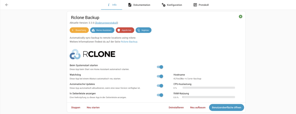

Die Anbindung an Home Assistant funktioniert über das Rclone Backup Add-on, das seit Version v1.73.0 Internxt nativ als Provider unterstützt. Du kannst aber wie gesagt alle Möglichen Cloud-Speicher mit Rclone anbinden und deine Backups dahin replizieren.
Rclone App hinzufügen
Zum Hinzufügen der Apps, navigiere in deinem Home Assistant Frontend zu Einstellungen -> Apps -> App installieren, klicke auf die 3 Punkte oben rechts ... > Repositories.
Rclonehttps://github.com/jcwillox/hassio-rclone-backup
Rclone mit aktueller Version von mir, solange die offizielle Repo 👆 noch nicht auf Rclone v1.73.0 aktualisiert wurdehttps://github.com/TheRealSimon42/hassio-rclone-backup

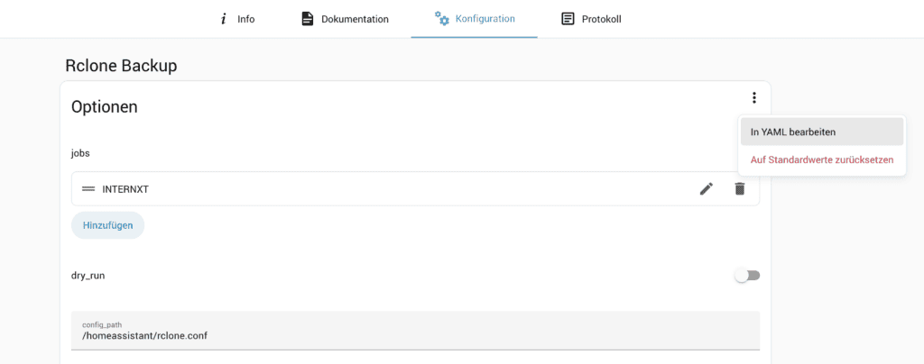

Rclone Job-Konfiguration
Nachdem du in der Rclone-Oberfläche 👆 (Seitenleiste oder über die Apps auf „Benutzeroberfläche öffnen“ klicken) deine Provider hinzugefügt hast, kannst du eine Job-Konfiguration einstellen.
Folgende Parameter würde ich dir beispielsweise für Internxt empfehlen, kann aber auch für die anderen Provider genutzt werden.
Zum einfügen gehst du in den App-Einstellungen unter „Konfiguration“ einfach auf „In YAML bearbeiten“ und kannst den Code einfügen bzw. den Job auf deine Bedürfnisse ändern.
jobs:
  - name: INTERNXT ##<- Musst du auf deinen "Provider" ändern
    schedule: 00 05 * * * ##<- Sollte nach den Auto-Backups laufen, hier um 05:00 Uhr morgens
    command: sync
    sources:
      - /backup ##<- Quellverzeichnis
    destinations:
      - INTERNXT:Backup/Home Assistant Prod ##<- Ziel
    extra_flags:
      - "--multi-thread-streams=1"
      - "-v" ##<- Erweitertes Loggin, praktisch wenn was nicht klappt
      - "--tpslimit=1"
      - "--timeout=600s"
      - "--transfers=1"
      - "--retries=5"
      - "--max-depth=1"
      - "--buffer-size=0"
      - "--checkers=1"
      - "--buffer-size=16M"
      - "--use-mmap"
dry_run: false ##<- Kein Test, soll wirklich was machen
config_path: /homeassistant/rclone.conf
log_level: debug

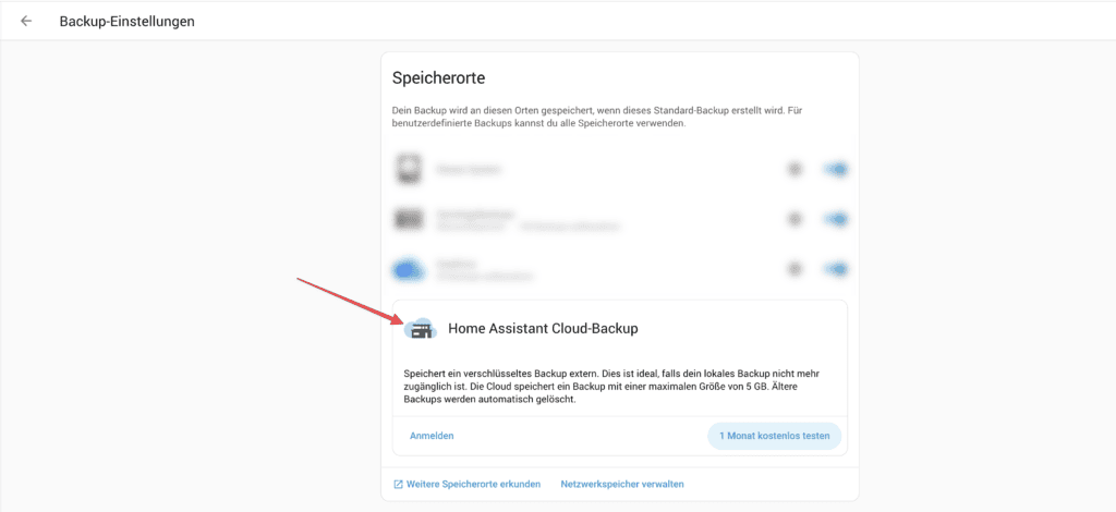

Home Assistant Cloud (Nabu Casa)
Wer die Home Assistant Cloud (Nabu Casa) abonniert hat, bekommt automatisch Cloud-Backup als Feature mit dazu. Der Speicherplatz ist allerdings auf 5 GB begrenzt, was je nach Setup nicht unbedingt ausreicht. Als zusätzlicher Speicherort oder bei geringem Speicherbedarf ist es aber eine gute Ergänzung.

Im Ernstfall findest du alle Backups unter Einstellungen -> System -> Backups. Dort kannst du ein vorhandenes Backup auswählen oder über die drei Punkte oben rechts ein Backup hochladen (z.B. von einem USB-Stick oder Download).
