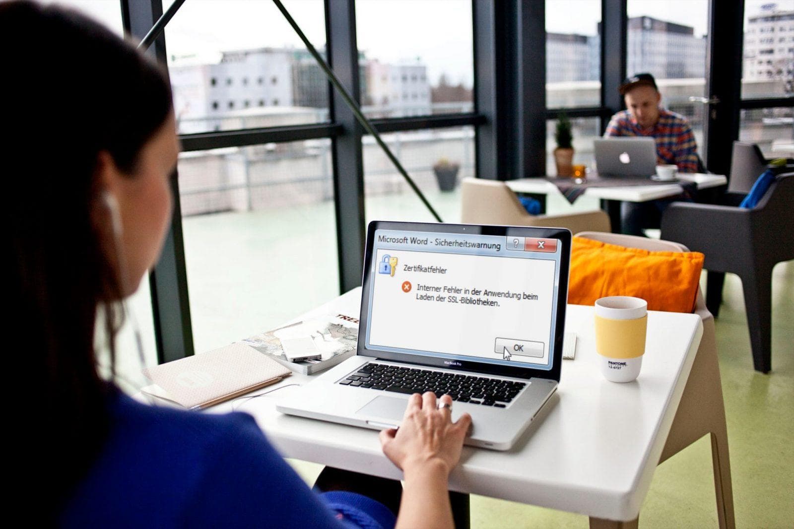

Wenn man Windows 10 oder 7 und Microsoft Office einsetzt, kann es beim Öffnen von Word Dokumenten von externen Servern zur Word SSL-Bibliothek Fehlermeldung „Sicherheitswarnung – Zertifikatfehler – Interner Fehler in der Anwendung beim Laden der SSL-Bibliotheken“ kommen.
Microsoft Word Sicherheitswarnung - Zertifikatsfehler - Interner Fehler in der Anwendung beim Laden der SSL-Bibliotheken.
In diesem Beispiel handelt es sich um eine Fehlermeldung von Word, die man mit OK bestätigen kann. Diese SSL-Bibliothek Sicherheitswarnung kann jedoch auch bei Outlook oder Excel auftreten. Dies kommt daher, dass Windows 7 im Zusammenspiel mit Microsoft Office standardmäßig nur SSL3 und TLS 1.0 unterstützt. Viele Server unterstützen jedoch nur noch neuere Protokolle, wie TLS 1.1 and 1.2.
