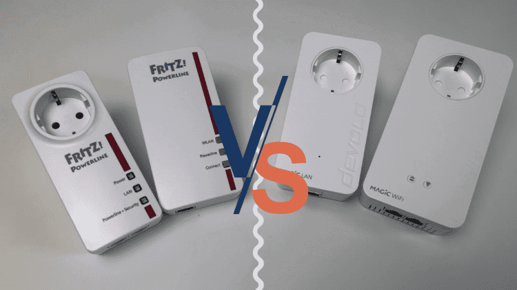

DLAN im Praxistest – devolo Magic 2 vs AVM Fritz Powerline 1260E/1220E
Hallo Freunde des guten WLAN Empfangs und der Erweiterung des Heimnetzwerks. Ich habe mich letztens der Herausforderung gestellt, guten WLAN-Empfang im Party-Raum meines Schwiegervaters in Spe einzurichten. Problemstellung war, dass dort natürlich kein LAN-Kabel liegt und auch nicht ohne weiteres eines gezogen werden kann. Außerdem liegt die Quelle des Netzwerks (der Router) im 3ten Obergeschoss, der Partyraum ist allerdings ein ebenerdiges, nebenliegendes Gebäude.

Fazit – Welcher ist besser?
Nun ist die Stunde der Wahrheit, wer sollte wann welchen dLAN Stecker kaufen? Für mich lässt sich das ziemlich klar beantworten.
AVM Fritz Powerline 1260E/1220E WLAN Set
Das AVM Powerline Set ist für dich die richtige Wahl, wenn du:
  • Bereits AVM Hardware im Einsatz hast
  • Wert auf eine einfache Ersteinrichtung legst
  • WLAN oder LAN in schwer erreichbare Ecken deiner Wohnung haben willst
devolo Magic 2 Wifi AC Starter Kit
Das devolo dLAN Set ist für dich die richtige Wahl, wenn du:
  • Dich technisch etwas auskennst
  • Du vor etwas herumexperimentieren nicht zurückschreckst
  • Das schnellste verfügbare WLAN/LAN über dLAN für z.B. Gaming benötigst, aber kein Netzwerkkabel legen kannst
Übrigens soll das nicht heißen, dass der AVM Adapter für Gaming ungeeignet ist. Aber das devolo Set kann wahrscheinlich einfach ein bisschen mehr herrausholen, und das kann beim Zocken einen echten Unterschied machen. Für ganz normale Internetnutzung wie Smartphone-Apps, Downloads Streaming und co. wird man vieleicht gar keinen Unterschied bemerken.
Ich habe übrigens das devolo Kit zurückgeschickt, da der Unterschied so marginal war das ich finde, der hohe aufpreis hier nicht lohnt. Was meinst du dazu? Wenn du andere Erfahrungen gemacht hast, schreibs gerne in die Kommentare!
