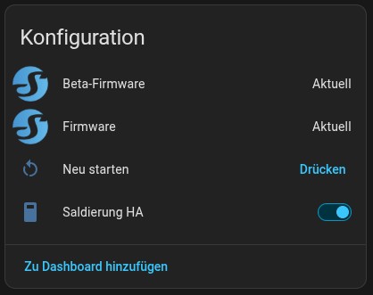

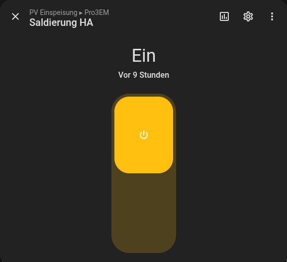

    Danke Simon für Dein Beitrag, super gut geschrieben. So konnte ich die Saldierung sehr leicht einrichten.
    Nun gestern habe ich bei meinem Shelly Pro 3EM einen Update durchgeführt auf die Firmware Version: 2.0.0 (20260710-101221/2.0.0-g87fbfa4). Nach dem neustart habe ich gesehen dass eine neue deaktivierte Entität: Saldierung HA zur Verfügung steht. Die habe ich aktiviert und eingeschaltet.
    Meine Frage dazu: Wenn ich die neue Funktion eingeschalte habe soll ich den Script jetzt löschen? Hat die neue Saldierung Funktion schon jemand getestet?
    Vielleicht sagst Du Simon dazu deine Meinung.
    Danke jetzt schon für euren Feedback.
  3. Der Schalter dient doch lediglich dazu, das Script selber zu (de-)aktivieren?
    Ich sehe da jedenfalls keine neue Funktion oder Shelly-eigene Saldierung ¯_(ツ)_/¯
  4. ups, sorry. Danke @roudini dann habe ich den Schalter vor dem Update übersehen. Und obwohl der Script bei der Shelly app selber auf Run und aktiv war, war der Schlter für Pro3EM in der HA Konfiguration ausgeschaltet, aber trotztem gut saldiert. Für mich unlogisch, aber gut. Jetzt habe ich ihn an, da kann nichts mehr schief gehen.
    Tolle Community! Grüsse an alle.
