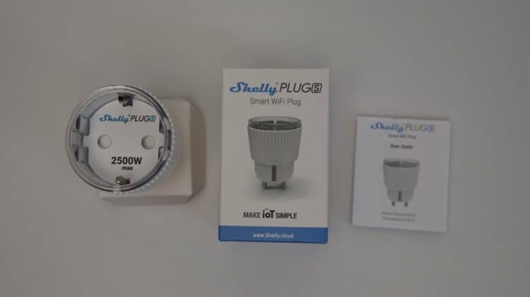

Die Verpackung des Shelly Plug S hat mir sehr gut gefallen. Kein unnötiger Schnickschnack oder Zusatz-Plastik. Einfach nur eine kleine Verpackung mit der intelligenten Steckdose darin. Diese ist auf einer Papp-Halterung aufgesteckt.
In der Schachtel befindet sich die Schnellstart-Anleitung. Diese ist zwar klein, aber länger als manche Beipackzettel zu Medikamenten. Alle wichtigen Schritte sind mit Bildern dargestellt, sehr löblich. Das ganze gibts zwar nur auf Englisch, aber die meisten deutschen Anleitungen sind inzwischen so unbrauchbar übersetzt, dass es mir persönlich so lieber ist 😉
