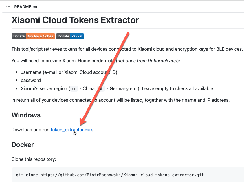

Software herunterladen
Lade danach die .exe Datei herunter.
Download token_extractor Programm

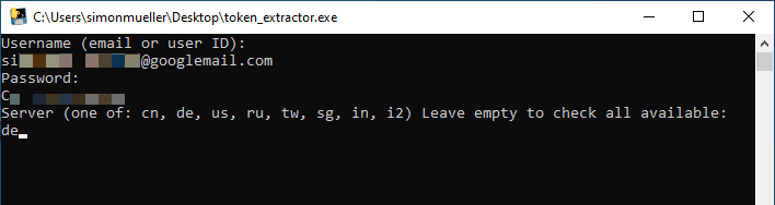

Token auslesen
Gebe nun zuerst deinen Xiaomi Benutzernamen, anschließend dein Kennwort und zuletzt die Region „de“ ein. Bestätige die Eingaben jeweils mit der Enter-Taste
Xiaomi Home App Account Login

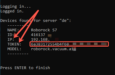

Token kopieren
Nach kurzer Zeit wird der Token angezeigt. Kopiere den ausgelesenen Schlüssel und die IP-Adresse in ein separates Textdokument.
Roborock Token und IP-Adresse wurde ausgelesen

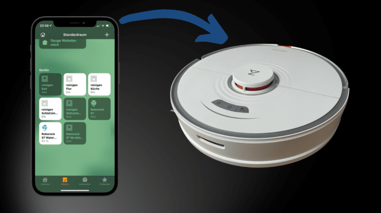

Roborock S7 Saugroboter in der Apple Home App
Ansicht der Roborock-Geräte in der Home App
Starten der Reinigung über HomeKit
Wenn man nun den „Ventilator“ Roborock S7 anschalten würde, startet er die Reinigung von den Räumen Flur, Küche und Schlafzimmer mit 51% Wischwasser-Durchlass.
